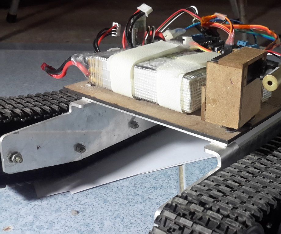

Step 2: TẠO PHẦN KHUNG XE TĂNG
Xích xe tăng có nhiều cách để tạo.
Nhanh, rẻ: dây thun bản lớn hoặc bìa carton … như link video bên dưới:
Xe tăng làm từ bìa carton của Upuaza Touryou
Chuyên nghiệp hơn thì có thể in 3D rồi ghép lại:
Drogerdy - Raspberry Pi Controlled Tank Bot
Nhưng nhanh nhất và chuyên nghiệp nhất và tất nhiên cũng tốn tiền nhất (trong 3 cách) thì là bạn đừng “CHẾ TẠO” mà đi mua ^^! Bạn có thể mua cả bộ động cơ hộp số và bộ bánh xích của TAMIYA dễ dàng nếu ở nước ngoài, còn trong nước thì hơi khó tìm. Tuy nhiên, mình vẫn còn nhiều lựa chọn khác thay thế và giá cũng xem xem vậy. Bạn cũng có thể tìm những xe đồ chơi đã hỏng sau đó chỉnh sửa lại. Trong trường hợp của mình thì mình đi mua để tiết kiệm thời gian, dành thời gian đó để nghiên cứu cách viết chương trình.
Bên dưới là giá của một số bộ bánh xích (gồm 2 xích, 2 động cơ đi kèm hộp giảm tốc) mà mình sưu tầm được để bạn tham khảo:
Tamiya gear box + Tamiya track & wheel set: 690k
Vỏ tank 1 (như hình): ~390k
Vỏ tank 2 (như hình): ~300k
Vỏ tank 3 (như hình): ~900k
Vỏ tank mà mình sử dụng trong clip chạy vòng số 8: ~750k
