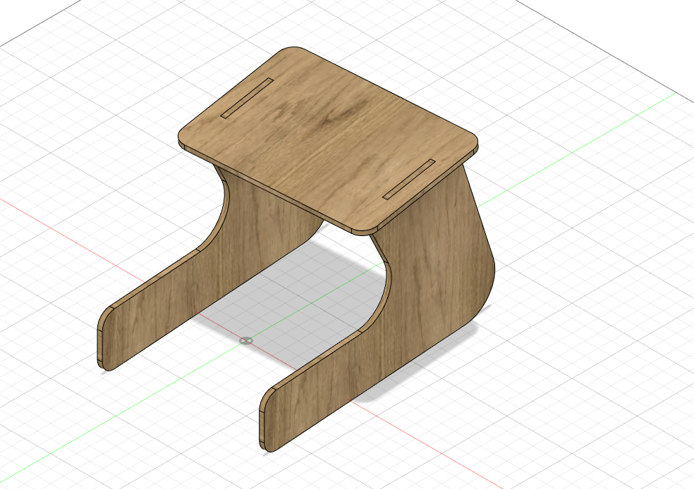

Step 3: Seleccionar En Que Eje Vamos a Realizar La Base
En el programa tiene 3 ejes: "x", "y" y "z". Por comodidad, elija el eje "x" con el eje "y" para evitar complicaciones en el trabajo de la base. Ya cuando quiere darle volumen, trabajaremos con el eje "z".
Step 4: Crear Un Boceto De La Cara Base De Acuerdo a Las Medidas Establecidas
Al haber ya seleccionado con que ejes trabajará la base, le damos a "Crear boceto", que está ubicado en la parte superior izquierda, empieza a crear las líneas con las mediciones indicadas.
Es recomendable que parta desde el origen de los ejes.
Para finalizar le damos a "TERMINAR BOCETO", que se encuentra en la parte superior derecha.
Step 5: Extruir La Cara Base
Primero, seleccionamos la cara base. Luego le damos a la opción "Extruir", que se encuentra en el grupo "Crear" de la sección "Solido".
Después definimos el grosor (en mi caso será de 3mm).
Por último, le damos en "Aceptar" y guardar.
Step 6: Crear Un Boceto De La Cara Lateral De Acuerdo a Las Medidas Establecidas
Al haber ya guardado y darle en Archivo, seleccionado un Nuevo Diseño con que ejes trabajará la base, le damos a "Crear boceto", que está ubicado en la parte superior izquierda, empieza a crear las líneas con las mediciones indicadas
Step 7: Extruir La Cara Lateral
Primero, seleccionamos la cara lateral. Luego le damos a la opción "Extruir", que se encuentra en el grupo "Crear" de la sección "Solido".
Por último, le damos en "Aceptar".
Step 8: Insertar Una Imagen DXF ,Hacer Un Boceto Y Extrusión
Debido a que la imagen se encuentra en la base, vamos a "calcarlo". Con la ayuda de la herramienta "Crear líneas", que se accede cuando le damos "Crear boceto, selecciona la línea "Spline" con la cual podrá dibujar al borde de la imagen. Ya hecho le da en "TERMINAR BOCETO"
Automáticamente se creará una sombra, le damos clic izquierdo y seleccionamos la opción "Extruir", que sea de -4mm.
Por ultimo clic en Guardar.
Step 9: En Un Nuevo Diseño Insertarlas Dos Caras
Al haber creado un Nuevo Diseño. Le damos clic derecho a una de las caras y seleccionamos Insertar en el Diseño Actual. Lo recomendable es que las caras estén separados ,manteniendo una distancia considerable.
Step 10: Ensamblar
Le damos clic en Ensamblar<Unión.
Esto es con la finalidad de unir las caras mediante el punto medio o la arista completa de una cara.
Con el objetivo de tomarla como una simulación y encontrar si hay un desperfecto con las mediciones de las caras.
