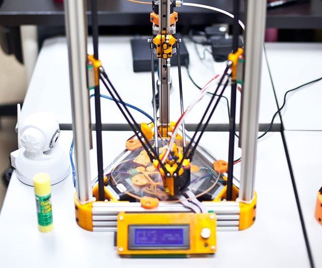

Step 1: 000 - Mini Kossel Kit Einführung
Übersicht
Der Rostock Mini Kossel 3D Drucker ist einer der neuesten Delta Drucker, entwickelt von Johann Rocholl, der Designer des Original Rostock Delta Druckers. Es ist ein unglaublich innovatives, elegantes und simples Design, welches mit relativ wenig Teilen auskommt und dadurch den Zusammenbau stark vereinfacht.

    Unser Kit beinhaltet absolut alles, was Sie für die Assemblierung eines Mini Kossel 3D Delta Druckers benötigen, jede Schraube, Kabel, Zipties, Elektronik, LCD Display usw:
      • 28 x Plastikteile, nur ganz minimales Feilen wird benötigt!
      • 3 x MGN12H Kugelgelagerte Seitenrails
      • 12 x Open Beams 20mm (besser und stabiler als 15mm Open Beams)
      • 6 x Karbon Stangen mit Traxxas Kupplungen bereits zusammengesetzt
      • 4 x NEMA17 Stepper Motoren für X, Y, Z Achsen und Extruder
      • 1 x Autolevel Probe
      • 3 x GT2 geschlossene Zahnriemen inkl. 623ZZ Pulleys (geschlossene Zahnriemen sind genauer als offene)
      • Nuts & Bolts; alle Schrauben und Muttern
      • MkV J-Head Hot End mit 0.4mm Nozzle für 1.75mm ABS und PLA Filament
      • RAMPS 1.4 kompatibles Board
      • Arduino Mega 2560 R3 kompatibles Board
      • 4 x A4988 Stepper Boards
      • 2004 LCD Display für PC unabhängiges Drucken
      • SD Kartenleser
      • 110-240V kleine und elegante Stromversorgung mit Netzkabel
      • 190mm (Durchmesser) Druckbett aus Glas
      • Maximale Druckhöhe: 280mm
      • Lüfter 40mm
      • USB Kabel
      • Sämtliche Kabel mit Stecker vorinstalliert, Kugellager, Endstops, PTFE Tube etc.
      • Schritt-für-Schritt Instruktionen in Deutsch, mit vielen leichtverständlichen Fotos!
      • Stark reduzierte Anzahl der Teile, dh. einfachere und schnellere Assemblierung als herkömmliche Kits
      • Vorkonfigurierte Marlin Firmware (neueste Version!), die bereits den SD-Kartenleser, LCD Display, Autolevel Probe und M666 Befehle aktiviert haben!

      Gratuliere! Dies beendet die Assemblierung Ihres Druckers. Jetzt geht es mit der Kalibration weiter…
