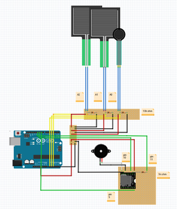

Step 6: Breadboard Circuit Ontwerpen
Daarna was het tijd om alle onderdelen aan te sluiten, zodat ik geluid kon afspelen met de input van de force sensors. Met de software Fritzing heb ik een tekening gemaakt om het circuit duidelijk voor me te hebben. Daarna heb ik deze nagebouwd. Helaas is de fysieke versie niet zo netjes als de digitale. :P
Step 7: De Interactie Programmeren
Toen ik had getest of mijn onderdelen werkten met het nieuwe circuit, was het tijd om te gaan programmeren! Maar, eerst maakte ik een schema om de logica goed te begrijpen die ik nodig had. Ik werk vooral met if statements, zodat de audio van de verschillende delen van de mug niet tegelijk af kunnen spelen. Daarbij heb ik gebruik gemaakt van de 'busy' pin van de DFPlayer, die via een waarde van 0 of 1 aangeeft of audio aan het afspelen is of niet.

Step 8: Het Circuit Solderen
Toen was het tijd om alles aan elkaar te solderen, zodat het lekker stevig was. Net zoals eerder is het digitale schema netjes, maar de fysieke versie... tja, die is wat rommeliger. Maar het werkt wel! ;) Dit schema is bedoeld voor een protoboard waar niet alle rijen aan elkaar verbonden zijn: de kabels moeten dus nog met soldeertin verbonden worden over het bord.
Jammer genoeg ben ik helemaal vergeten om een foto te maken van gesoldeerde verbindingen voordat ik deze in de behuizing heb gedaan. :( Ga er maar vanuit dat het er uit zag zoals het digitale schema, maar dan rommeliger :P.
