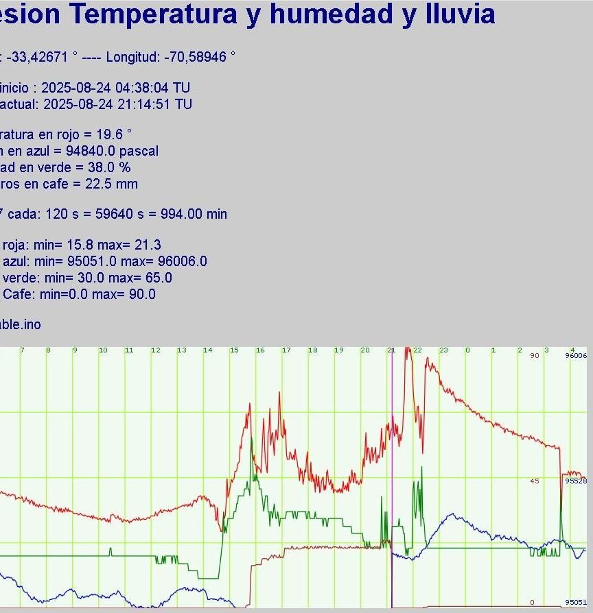

Step 7: Resultados
En la figura se puede ver una captura de pantalla que muestra la presión, en Pascales y la temperatura en grados centígrados.
Una línea vertical indica la separación entre los datos actuales y los del día anterior que van siendo barridos a medida que la medición continúa. Considerando el pequeño costo, es factible realizar varios ejemplares y medir, por ejemplo, temperaturas en diferentes partes de la casa.
