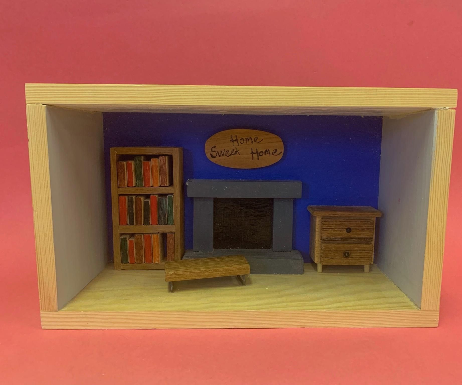

Skrinet tillverkas av furubräda i dimensionen 12x92 mm samt 4mm tunn plywood i botten och locket. Den totala höjden blir därmed 92+4+4 mm = 100mm (10 cm)
Furu 12x92 mm
Plywood 4mm
Gångjärn
Hasp

Step 18: Såga Till Plywood
Såga ut en botten och topp-platta av plywood (4mm tjock) som du får av din lärare.
Plywooden skall vara lite större än din låda.
Lagom mått är att lägga till 1 cm på både längd och bredd.
Till exempel: Om din låda är 30x15 cm skall dina plattor vara 31x16 cm
