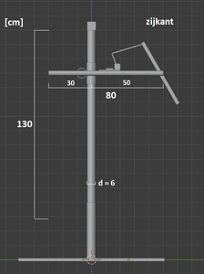

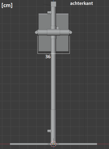

De eerste stap in het proces om een zonnevolger te maken is het ontwerpen. Wij hebben ons ontwerp al gemaakt. Het ontwerp en een toelichting van de keuzes is te vinden in het bijgevoegde ontwerpdocument onder downloads. Als eerste hebben wij een grof ontwerp gemaakt van hoe de constructie er volgens ons ongeveer uit moet komen te zien. Daarna hebben wij aan de hand van de eisen van het systeem het ontwerp aangepast zodat alle functies mogelijk zijn.

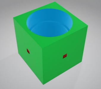

Bij het onderzoek zijn we begonnen aan een werkend ontwerp om de zon te kunnen volgen. Eén van de inspiraties bij het ontwerpen van een werkende zonnevolger was een ouderwetse zonnewijzer. Een zonnewijzer werkt door naar de schaduw te kijken. Nu is er nog een methode nodig om de Arduino naar zon en schaduw te laten kijken. Een LDR (licht gevoelige weerstand) kan de hoeveelheid licht meten, maar is lastig om te gebruiken als je een precies verschil in hoeveelheid licht moet hebben. De meetwaarden nemen namelijk exponentieel toe met de hoeveelheid licht. Een betere keuze leek ons dan ook om een fotodiode te gebruiken. Een fotodiode is eigenlijk gewoon een heel klein stukje zonnepaneel. Hiermee kan je wel op een precieze manier het verschil in de hoeveelheid licht bepalen.

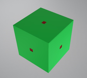

Nu is er alleen nog schaduw nodig om de hoek te kunnen bepalen. We kwamen op het idee een vierkant blokje te pakken. Op dit blokje kan maar op maximaal drie kanten tegelijk zonlicht vallen, twee zijkanten en op de bovenkant. De hoek van de zon is dus uit te drukken als de verhouding van de hoeveelheid licht wat op twee kanten van het blokje valt.
Nu willen we het zonnepaneel graag in twee draairichtingen de zon laten volgen. Dus is de verhouding tussen twee kanten rondom het blokje nodig en de verhouding tussen de bovenkant en de zijkant met het meeste licht. Hoe we deze meetwaarden omzetten is te lezen in bijgevoegd onderzoek onder downloads.
Step 2: Het Maken Van De Zonnevolger
Voor het maken van de zonnevolger zijn wij begonnen met het 3D tekenen van het blokje en het uitzoeken van sensoren. Dit is nu voor jullie dus al gedaan. We hebben dit concept, de zonnevolger zoals hij hierboven getekend staat, eerst met een kartonnen blokje uitgeprobeerd. Dit werkte al best wel goed, dus hebben we ons 3D ontwerp op de printer gezet en geprint. Het printen duurt vrij lang (zo’n 5 á 6 uur), dus raad ik jullie aan te beginnen met het starten van de 3D printer. Om de fotodiodes goed te kunnen uitlezen op een Arduino is het nodig om de onderstaande schakeling na te bouwen. Fotodiodes wekken stroom op, net als zonnepanelen. Deze stroom moet vervolgens worden omgezet naar een spanning om te kunnen meten met de Arduino. Let ook op de plaatsing van de LM324 en de LM358 (kijk naar het halve cirkeltje op de chip) en de + en – van de fotodiodes!

Voor het bouwen van het frame hebben we voornamelijk gebruik gemaakt van een opgesteld ontwerpdocument en de 3D tekeningen. Hierin is bepaald hoe het systeem eruit komt te zien en welke delen moeten kunnen bewegen. Voor het bouwen hebben we oud ijzer gebruikt zoals buizen van verschillende diameters en al aan elkaar gelaste stukken, maar ook een oude parasolvoet als voetstuk. Het is belangrijk om te weten dat de diameters van de buizen niet precies gelijk hoeven te zijn aan die van ons, maar de onderlinge afstanden en lengtes van de buizen zijn wel belangrijk.
We hebben een buis van ongeveer 1,3 meter lang en een buitendiameter van ongeveer 60 millimeter gevonden die in de parasolvoet past. Hier zat nog wel een hoekstuk aan die eraf is geslepen. Vervolgens is er een buis van ongeveer 2 meter geslepen naar twee stukken van 80 centimeter. Deze twee buizen worden gebruikt voor het ophangen van het zonnepaneel en als frame voor het plaatsen van elektronica en bakstenen als extra massa. Als deze buizen op maat zijn geslepen kunnen er gaatjes in worden geboord voor de bouten van het zonnepaneel. Deze gaatjes moeten ongeveer 1 centimeter van het uiteinde van de buizen komen en de buis moet volledig doorgeboord worden. Het gedeelte dat over de paal kan schuiven moet breed genoeg zijn zodat het zonnepaneel in de breedte ertussen past. In ons geval hebben we hier nog een iets smallere buis erin geschoven en vastgelast. Zorg ervoor dat de twee smallere buizen op ongeveer de helft van de lengte worden vastgelast aan het schuifgedeelte en dat helft van de lengte van het zonnepaneel hier nog tussen kan draaien (zie de afbeelding hieronder). Check hierbij ook of het schuifgedeelte zonder veel weerstand om de paal kan draaien.

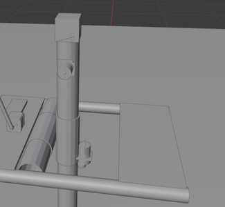

Vervolgens hebben we het touw vastgemaakt aan het platform. Hierbij hebben we eerst een dik touw door een gat in de parasolvoet gehaald, vervolgens door de binnenkant van de buis naar boven en door de opening aan de bovenkant. Ook deze kant van het touw hebben we aan de platform geknoopt. Uiteindelijk zijn er rollers geplaatst aan de bovenkant van de paal zodat het touw niet kan gaan rafelen. Om de onderdelen als de Arduino, de servomotor en de bakstenen te plaatsen worden er nog houten platen tussen de smalle buizen van het frame bevestigd. Zorg ook hierbij ervoor dat het paneel nog kan kantelen zonder vast te lopen op de plank.

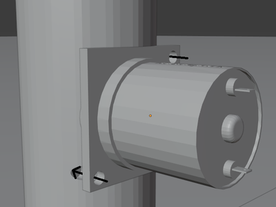

Voor het draaien van het paneel om zijn verticale as hebben we ervoor gekozen het schuivende gedeelte met een DC motor met roller te laten draaien (zie afbeelding). Deze is bevestigd aan het schuivende gedeelte en de roller rolt over de paal zodat het hele frame vervolgens om de paal zal draaien. De draaimotor kan worden vastgelijmd met een lijmpistool aan de onderkant van de schuivende buis waarbij de as van de motor naar beneden wijst. Check of de roller goed contact maakt met de paal.
Vervolgens kan de dynamo bovenaan de paal worden bevestigd. Wij hebben twee manieren bedacht om de dynamo te bevestigen. Hetzelfde geldt voor de hijsmotor die onderaan de paal wordt bevestigd. De eerste manier is om de dynamo ook weer vast te lijmen, waarbij de roller zich buiten de paal bevindt. Een andere optie is om de as van de motor met roller in de buis te monteren door een gat te boren en hier de motor doorheen te steken. Voor de hijsmotor aan de onderkant van de paal kan precies hetzelfde worden gedaan. Vervolgens kunnen ook twee gaten (naast de dynamo en naast de hijsmotor) in de paal aan de kant van het zonnepaneel worden geboord waar het touw doorheen kan lopen. Hierbij hebben wij een touw gebruikt van ongeveer 2,5 m dat niet kan rafelen en sterk genoeg is om alle massa van het zonnepaneel frame te liften. In ons geval is dat nylon touw. Beide uiteindes van het touw kunnen vervolgens vastgeknoopt worden aan het dwarsstuk van het schuivende gedeelte van het frame. Het touw moet ook een paar keer om de rollers van de hijsmotor en dynamo zijn geslagen en hier soepel overheen kunnen rollen.
De servomotor kan op de plank worden bevestigd aan de kant van het zonnepaneel (zie afbeelding). Met bijvoorbeeld een stevig ijzerdraadje aan een kleine propeller die aan de as van de servo zit, kan het zonnepaneel worden gekanteld. Hierbij moet het andere einde van het ijzerdraad zo dicht mogelijk bij het draaipunt van het zonnepaneel zitten zodat de servo slechts een kleine hoek hoeft te draaien om het zonnepaneel ver genoeg te kunnen kantelen.
