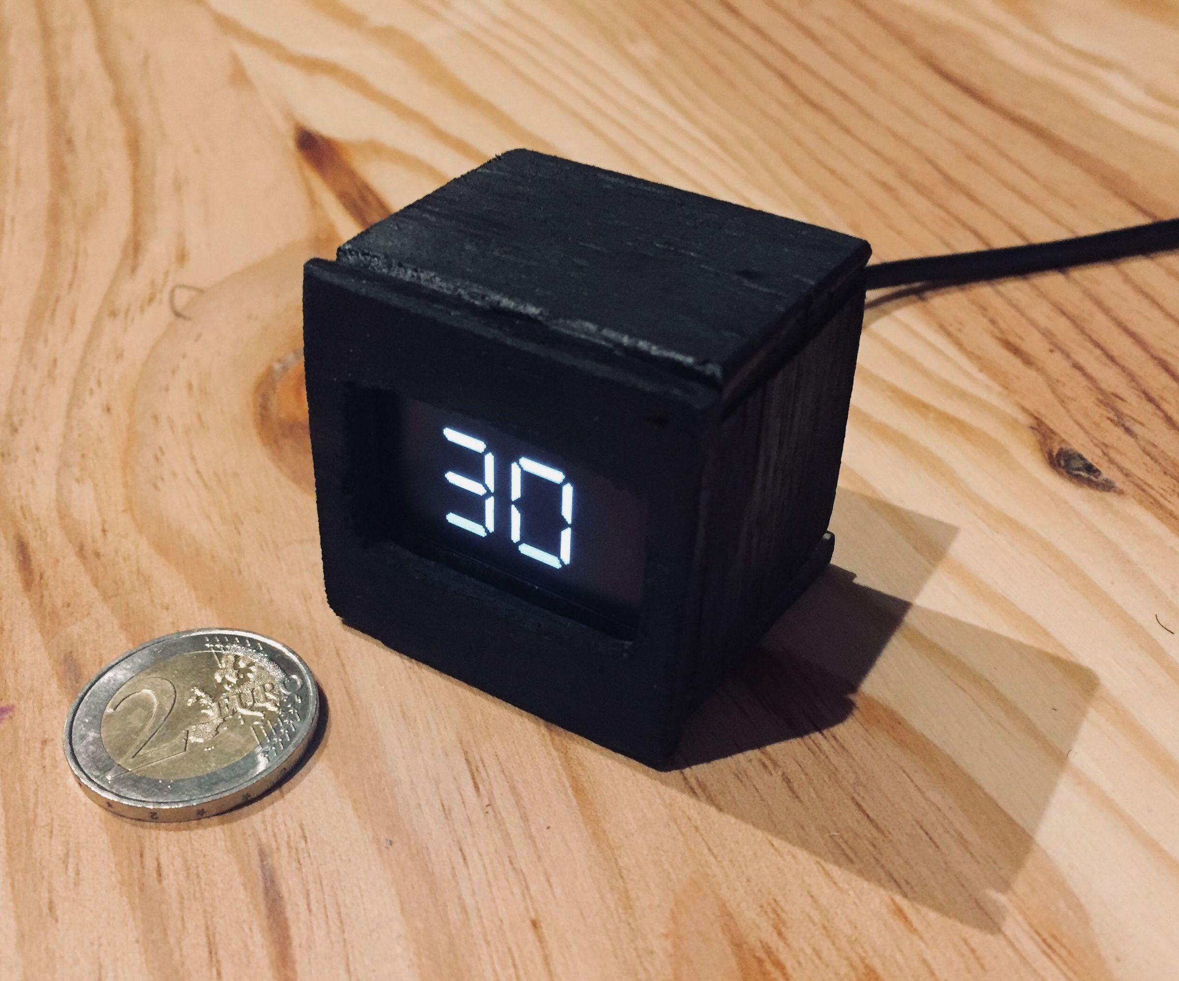

Introduction: Speedometer GPS Arduino
About: Bienvenue sur mon profil ! Je suis un jeune étudiant passionné par l'électronique et je vous présente ici quelques projets réalisés.
Bonjour à tous, on se retrouve aujourd'hui pour un compteur de vitesse GPS. Mon père a récemment acquis une vieille voiture. Au-dessus d'une certaine vitesse, celle-ci n'est plus précise, j'ai donc décidé de lui offrir un petit compteur rétro à affichage 7 segments.
Let's get starded !

Voici donc le schéma avec les différents composants cités ci-dessus. L'afficheur 7 segments est adressable, il fonctionne donc avec un protocole de communication, cela simplifie grandement le câblage. On se retrouve alors avec 4 pins (dont deux d'alimentation), contrairement à 12 pour un afficheur 7 segments classiques.
De même pour le module GPS, on l'alimente et il nous envoie une trame de données chaque seconde sans aucune configuration, avec une liaison UART( RX-TX).
Pour l'alimentation j'utilise un LM7805 fournissant 5V à partir des 12V fourni par la batterie.

Il ne reste plus qu'à créer une petit boite en 3D pour tout ça. Voici les 2 fichiers .stl et le fichier fusion 360 si vous souhaitez le modifier.
Step 6: Conclusion
Voilà c'est terminé pour ce projet, niveau prix on est toujours imbattable, pas plus de 6 ou 7 € pour le tout (Commande Aliexpress bien sûr). La position GPS peut être un peu longue à être perçu par le module. Cependant ce temps peut être réduit avec un module GPS plus chère qui sera plus performant.
