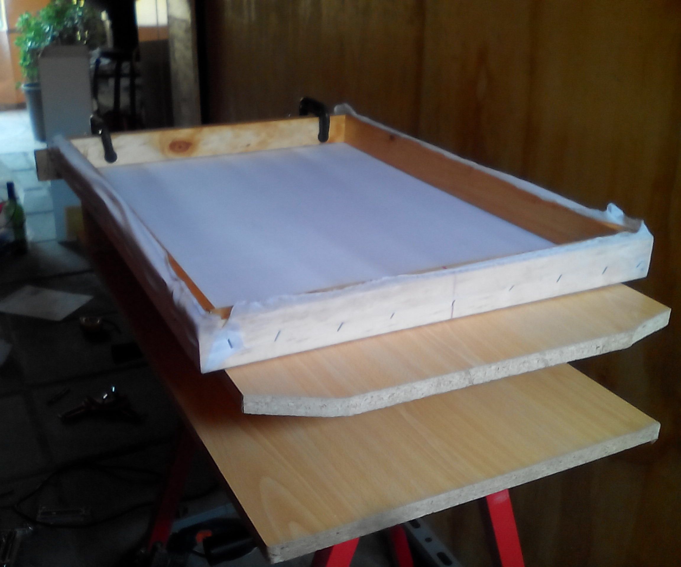

The first thing I did was made the desktop stand.
This is made up of two wooden boxes made of wooden sticks 90 square mm, and approximately 35 cm high and 49.5 cm wide, joined at the base of 49 cm by 2 hinges; the deck is cut and adapted to these measures Cholguan. Fixing system for a set was made in one of the frames in the most narrow sides of the frame, in this case would be 35 cm; to operate as a rail. Then inside frames a stick of 90 mm and 21 cm long at a distance of 11 cm is screwed from the edge leaving its fixed position but allowing its oscillating movement and the opposite end is perforated to let a pin 1/4 x 3; which you will have movement within the "rail" fixed with a wing nut to give precione and set the desired angle.
Lo primero que hice fue realizar el atril sobre mesa.
Este esta elaborado por dos cuadros de madera hechos de palos de madera de 90 mm cuadrados, y de 35 cm aprox de alto por 49,5 cm de ancho, unidos en la base de 49 cm por 2 bisagras; la cubierta es de cholguan cortada y adaptada a esas medidas. Para el sistema de fijación, se realiza un calado en uno solo de los marcos, en los costados mas angostos del marco, este caso serian en los de 35 cm; para que funcionen a modo de riel. Luego por dentro de los marcos se atornilla un palito de 90 mm y de 21 cm de largo a una distancia de 11 cm desde el borde dejando su posición fija pero que permita su movimiento oscilatorio y en extremo opuesto se perfora para dejar pasar un perno de 1/4 x 3; el que tendra el movimiento dentro de el "riel" fijado con una tuerca mariposa para poder dar precion y fijar el angulo deseado.
