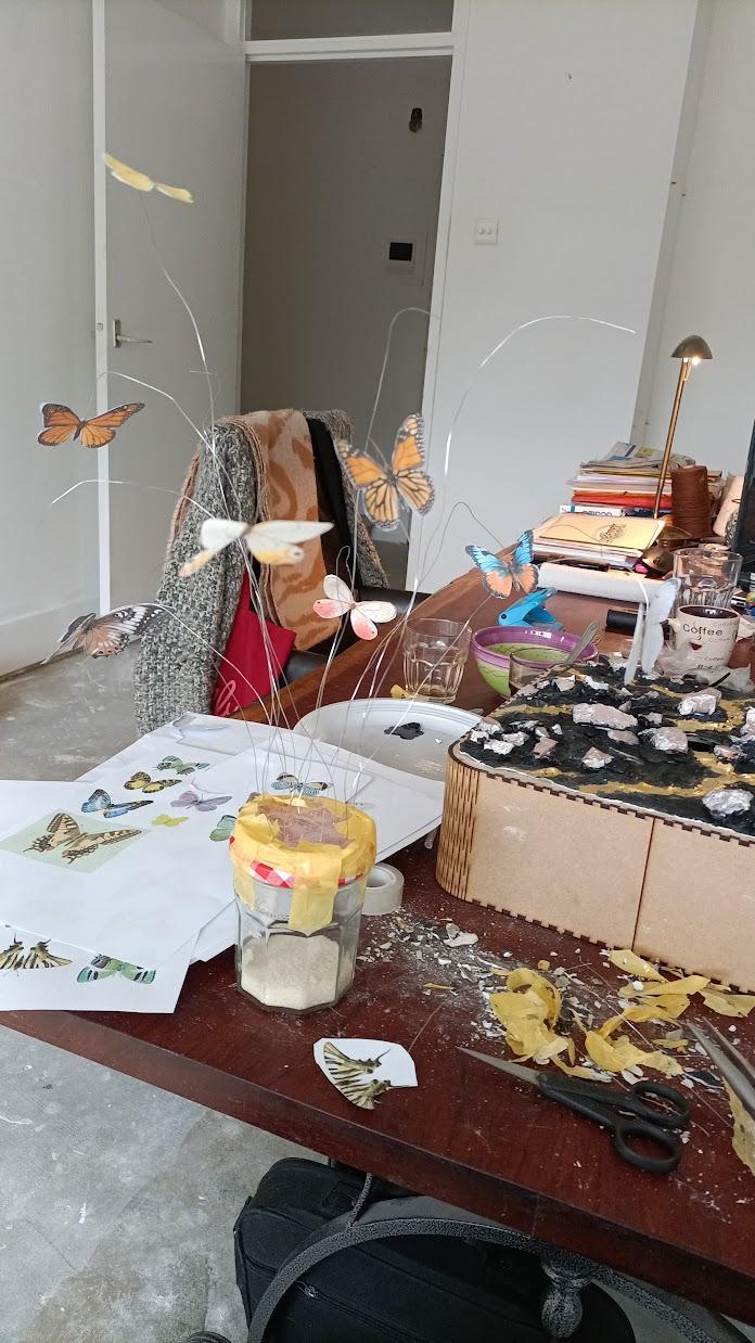

Voor het gedeelte waar de vlinders op kwamen heb ik de dop van een chips Pringles doos gebruikt, deze is van licht en stevig plastic wat makkelijker is voor de servo om te laten bewegen. Om de ijzerdraad waar de vlinders op zouden komen te bevestigen aan de pringeldop heb ik eerst geprobeerd dingen vast te lijmen maar dit werkte niet helemaal goed. Het was lastig om mee te werken en het zou best lang duren om elk draadje stuk voor stuk vast te lijmen en te moeten wachten totdat de lijm droog zou zijn. Ik heb dus maar een aansteker gepakt, het uiteinde van het ijzerdraadje verwarmd, dit door het plastic heen gestoken en het uiteinde omgevouwen zodat het er niet uit zou vallen. Dit heb ik voor een aantal stukken draad gedaan en op het einde heb ik alles vastgezet door er aan de onderkant een laag lijm overheen te gooien. Om de vlinders makkelijker vast te kunnen maken heb ik het dekseltje op een jampot getaped.
Voor de vlinders heb ik simpelweg afbeeldingen op het internet opgezocht en deze per stuk twee keer uitgeprint. Op die manier kon ik de vlinders uitknippen en beide kanten op elkaar plakken zodat de vlinders dubbelzijdig zouden zijn. Terwijl ik de twee kanten van een vlinder op elkaar plakte, heb ik de ijzerdraad ertussen gehouden en weer het uiteinde een beetje omgebogen zodat de vlinders er niet af zouden vallen.

Om te beginnen heb ik het draad van de servo door het kleine kiertje van het gat heen gehaald en de servo zelf vastgelijmd op het stukje karton. (Optioneel: ik heb ook wat zwarte tape om de servo heen gedaan zodat er niet een blauw stuk onder de vlinders zou zitten, nu ziet het er wat beter afgewerkt uit). Het vastmaken van de Pringles dop aan de servo was wel een beetje een uitdaging. Ik heb eerst geprobeerd om de dop met lijm vast te maken. Maar terwijl ik aan het wachten was op de lijm om te drogen, zag ik dat een groot deel van de lijm over de servo zelf heen droop. Hierdoor was ik bang dat het hele ding vast zou komen te zitten en de servo niet meer zou kunnen draaien dus heb ik het geheel weer losgetrokken en de servo een beetje schoon gemaakt. Bij de servo zaten ook twee schroefjes, dus kwam ik op het plan de dop vast te schroeven. Hiervoor heb ik eerst de armpjes van de servo, die je op het draaiende gedeelte vast klikt, vast gelijmd op de Pringles dop.
Toen de lijm droog was heb ik het ijzerdraad van de vlindertjes weer verhit en gebruikt om een klein gaatje in de bovenkant van de dop te smelten. Ik heb het geheel vastgeklikt op de servo en heel voorzichtig met mijn hand tussen alle vlindertjes het schroefje door de plastic dop heen erop vast gedraaid.
Alles was bevestigd. Ik heb een laatste check gedaan om te kijken of alles werkte. Het enige wat ik nog heb aangepast was de delay en de angle van het draaien van de servo in de code, omdat de vlindertjes nogal wild heen en weer vlogen. Overigens staat de correcte code eerder in dit verslag en is makkelijk aan te passen om het gewenste effect te creëren.
