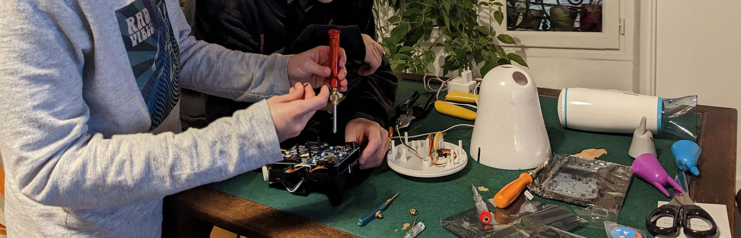

Enlevez les oreilles.
Dévissez les 4 vis du dessous avec le tournevis à section triangulaire fourni avec le kit.
Séparez ensuite le corps du lapin.
Take of the ears.
Unscrew the 4 bottom screws with the triangular shaped screwdriver that was delivered with the kit.
Separate the body of the rabbit.

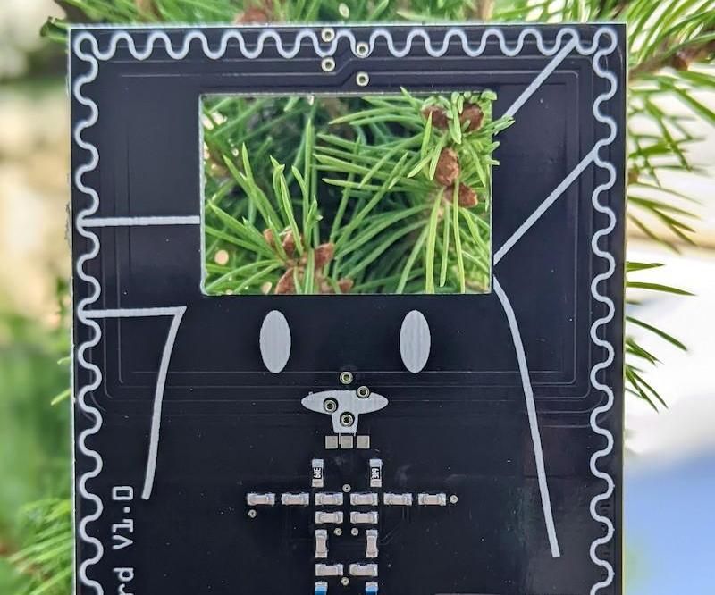

Step 10: La Nouvelle Carte NFC / the New NFC Board
(see below for English version)
Si vous avez acheté la nouvelle carte NFC, c'est le moment de l'installer comme indiqué dans ce tutoriel. Vous pouvez revenir ici après l'installation de la carte.
If you bought the new NFC board, it's now time to install it as shown in this tutorial. Come back here after that.

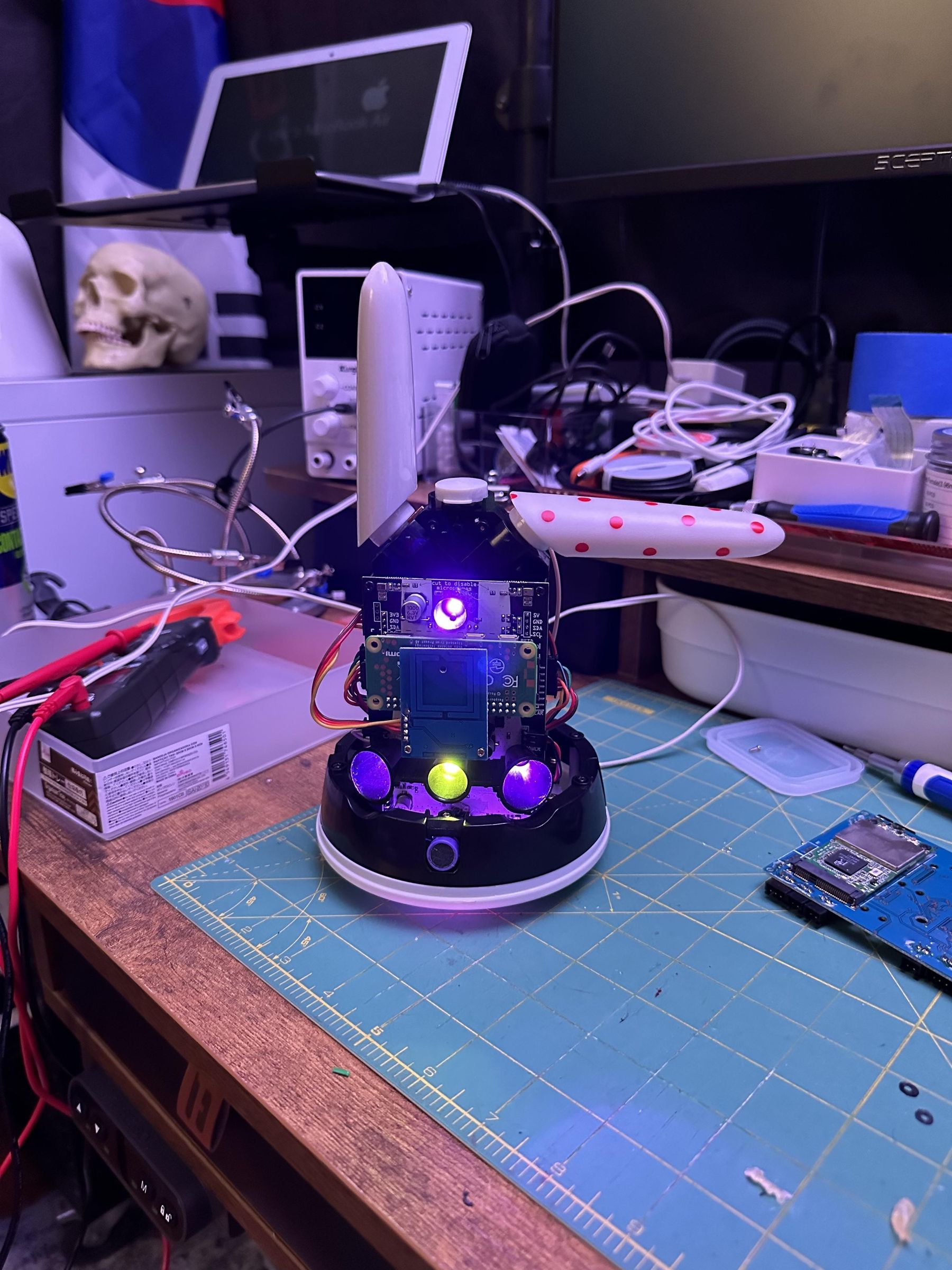

Step 11: Vissage De La Nouvelle Carte Électronique / Placing the New Board

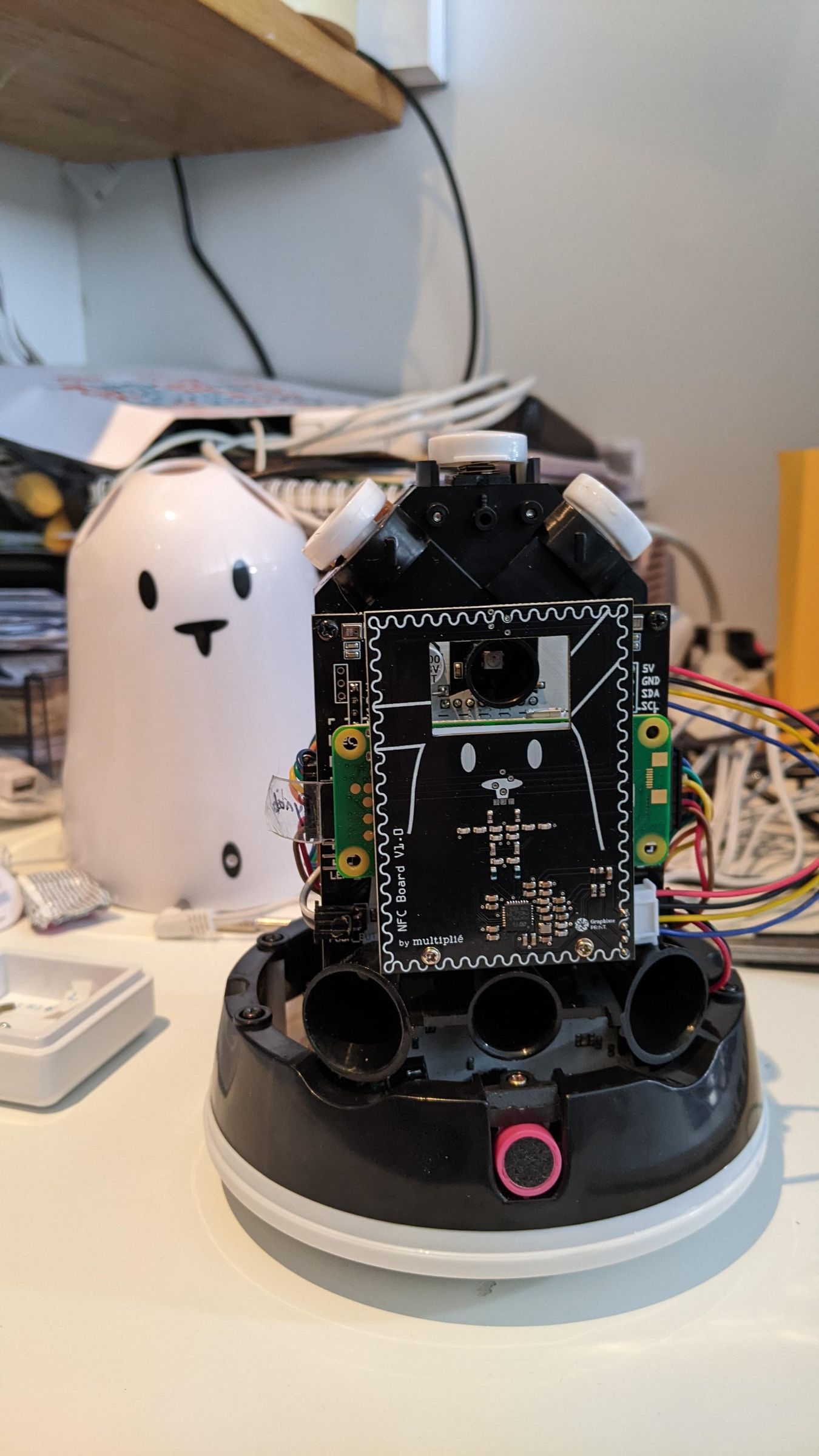

Positionnez et vissez la nouvelle carte électronique sur le support en plastique.
Position and attach the new board in place of the old one, using the same screws.

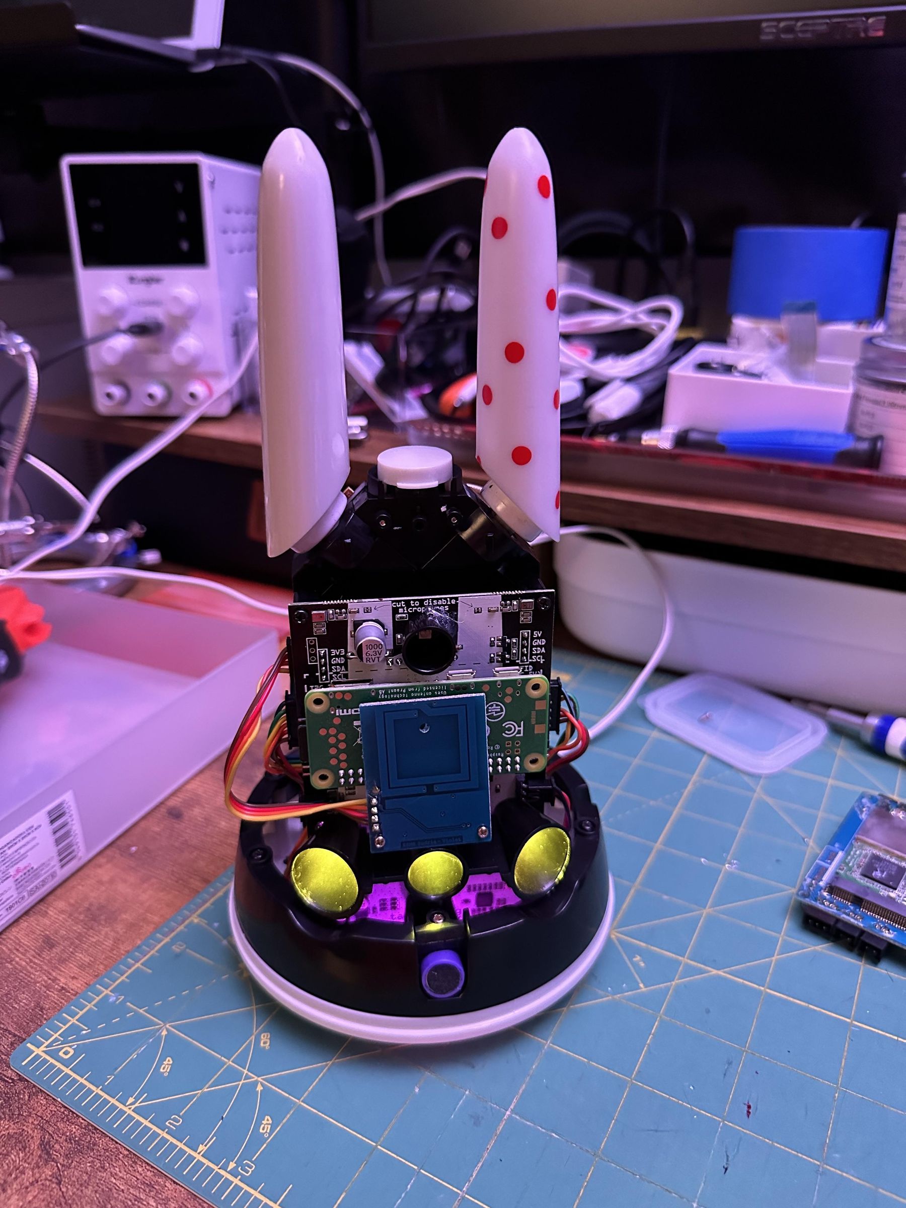

Step 17: Montage De La Raspberry Pi / Connecting the Raspberry Pi
Mettez la carte SD dans la Raspberry Pi.
Enfichez la Raspberry Pi dans la carte TagTagTag. La framboise doit avoir la tête en bas.
Insert the SD card into the Raspberry Pi slot.
Connect the Raspberry Pi to the TagTagTag board. The strawberry should be upside down.

Step 19: Montage De La Carte RFID / Assembling the RFID Board
Vissez la carte RFID sur les deux plots restants, en utilisant les vis d'origine.
Pour bien plaquer la carte RFID sur la peau du lapin, il est conseillé de mettre un bout de carton entre la Raspberry Pi et la carte RFID, comme sur la photo.
Screw the RFID board to the 2 remaining plastic pipes, using the original screws.
It is recommended to place cardboard between the RFID board and the Raspberry Pi (as shown in the picture) to ensure the RFID board is as close as possible from the rabbit outer shell once finished.

Connectez les deux câbles restants (volume et line out) comme indiqué sur les photos.
Connect the two remaining cables (volume and line out) as shown on the picture.
