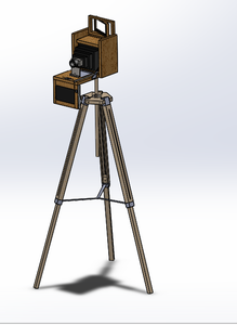

Le but de ce tutoriel est de vous aider à réaliser un PHOTOBOOTH c'est à dire un appareil photo d'évènementiel qui permet donc de se prendre en photo lors d'évènement en groupe en mode selfie et de s'envoyer la photo via mail. Elle est réalisée à partir de matériaux de récupération et de quelques matériaux achetés. Elle est basée sur le design des vieux appareils photo à soufflet. Elle fonctionnera à l'aide d'un RASPBERRY PI et d'un logiciel open source. L'ensemble du tutoriel existe aussi au format Tutoriel Youtube:
Episode 2 La selfie box :
Episode 3 Electronique et montage final :
Cette Selfie box est à placer sur un trépied. Il y a un Instructable sur la fabrication du trépied qui est adapté. Voici le lien :
https://www.instructables.com/Fabrication-Dun-Trép...
The goal of this tutorial is to help you make a PHOTOBOOTH, i.e. an event camera which allows you to take a photo of yourself during a group event in selfie mode and send the photo to yourself via email . It is made from salvaged materials and some purchased materials. It is based on the design of old bellows cameras. It will run using a RASPBERRY PI and open source software. The whole tutorial is also available in Youtube Tutorial format:
Episode 2 The selfie box:
Episode 3 Electronics and final assembly:
This Selfie box is to be placed on a tripod. There is an Instructable on how to make the tripod that is suitable. Here is the link :

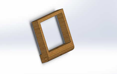

Step 13: FABRICATION CADRE FLASH / FLASH FRAME MANUFACTURING
Le flash est constitué de deux cadres. Un cadre qui est assemblé avec le caisson à l'aide d'un tube d'acier de diamètre 8mm. Cela permet d'avoir une liaison pivot. Le cadre a une fonction d'abattant et s'oriente du haut vers le bas permettant un premier réglage. Le second cadre s'assemble avec le premier avec une autre liaison pivot, toujours à l'aide d'un tube d'acier de 8mm de diamètre. Cela permettra de passer le fil d'alimentation des leds. L'autre pivot est obtenu à l'aide de la partie lisse d'une vis à bois. L'assemblage de ce cadre dans l'autre cadre permet un réglage supplémentaire latéralement.
The flash consists of two frames. A frame which is assembled with the box using an 8mm diameter steel tube. This makes it possible to have a pivot connection. The frame has a flap function and is oriented from the top to the bottom allowing a first adjustment. The second frame is assembled with the first with another pivot link, still using a steel tube 8mm in diameter. This will pass the power wire to the LEDs. The other pivot is obtained using the smooth part of a wood screw. The assembly of this frame in the other frame allows an additional adjustment laterally.
Step 14: ENTAILLAGE CADRE FLASH / FLASH FRAME CUTTING
Les cadres du flash sont réalisés en entailles à mi bois. Elles sont réalisées à l'aide de ciseaux à bois. Il faut tracer les entailles puis les usiner. Il y a la partie basse du flash qui est plus épaisse afin de laisser de l'espace pour les cables USB lors de la fermeture du boitier.
The frames of the flash are made in notches halfway through the wood. They are made using wood chisels. The notches must be traced and then machined. There is the lower part of the flash which is thicker in order to leave space for the USB cables when closing the case.

Step 21: FABRICATION CADRE SOUFFLET / BELLOWS FRAME MANUFACTURING
Le cadre du soufflet est réalisé de la même manière globalement que les cadres du flash. C'est un cadre en chêne assemblé à mi bois. Il y a juste 2 perçages, un en haut et un en bas permettant de visser le cadre dans la caisse de l'appareil photo.
The bellows frame is made in the same way overall as the flash frames. It is an oak frame assembled halfway through wood. There are just 2 holes, one at the top and one at the bottom to screw the frame into the camera body.

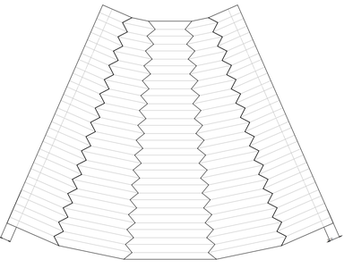

Step 25: FABRICATION SOUFFLET / BELLOWS MANUFACTURING
Le soufflet est réalisé en papier canson et tissu. Le patron a été réalisé au traceur (imprimante professionnelle) mais vous pouvez réaliser le traçage sur une feuille de papier canson format A1 à partir des plans. Par la suite il faut marquer les pliages. Puis plier le soufflet afin de marquer une première fois le pliage. Par la suite il faut le déplier et coller le soufflet à la colle vinylique à l'aide de 2 tasseaux et deux serre-joints. Il faut rabattre de 20 mm de chaque coté, ainsi la largeur de collage fait 40mm. Par la suite il faut le replier afin de marquer le pliage puis le redéplier.
The bellows is made of Canson paper and fabric. The pattern was made with a plotter (professional printer) but you can make the plotting on a sheet of Canson paper size A1 from the plans. Then you have to mark the folds. Then fold the gusset in order to mark the folding for the first time. Then you have to unfold it and glue the bellows with vinyl glue using 2 cleats and two clamps. It is necessary to fold back 20 mm on each side, so the gluing width is 40mm. Then it must be folded in order to mark the folding and then unfolded again.

Step 44: MONTAGE SOUFFLET / BELLOWS REASSEMBLY
Le vernis est sec, on peut donc remonter les glissières des compas, puis le cadre support de soufflet et revisser le soufflet avec les plaques d'aluminium de maintien.
The varnish is dry, so you can reassemble the compass slides, then the bellows support frame and screw the bellows back on with the aluminum retaining plates.

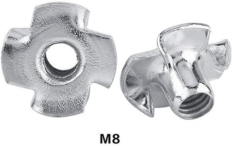

Step 45: FABRICATION SYSTEME D'ASSEMBLAGE TREPIED ET APPAREIL PHOTO / MANUFACTURING TRIPOD AND CAMERA ASSEMBLY SYSTEM
Afin d'avoir une bonne liaison entre l'appareil photo et le trépied, une vis type M8 est inséré dans le manche à balai du trépied et est maintenu par une pièce de bois collée. Cette pièce est réalisé avec deux mèche à bois différentes, une de diamètre 8mm basique et une mèche à "bouchonner". Cela permet de créer des bagues en bois à glisser dans le manche. Cela bloquera la vis dans le manche. Cette se visse dans une cale de bois dans laquelle est inséré une quincaillerie d'ameublement (servant habituellement à assurer une liaison entre deux caissons). Ces cales en bois sont collés ensemble et le bloc est vissé dans l'intérieur du caisson au dessus du perçage de diamètre 20mm destiné au manche. Ensuite j'ai testé que que le manche s'assemble bien avec le caisson.
In order to have a good connection between the camera and the tripod, an M8 type screw is inserted into the tripod's broom handle and is held by a glued piece of wood. This piece is made with two different wood bits, one with a basic 8mm diameter and a "cork" bit. This makes it possible to create wooden rings to slide into the handle. This will lock the screw in the handle. This is screwed into a wood block in which is inserted a furniture hardware (usually used to ensure a connection between two boxes). These wooden wedges are glued together and the block is screwed into the interior of the box above the 20mm diameter hole for the handle. Then I tested that the handle fits well with the box.
Step 46: REMONTAGE DU CADRE ECRAN ET MISE EN PLACE DU LOQUET / REASSEMBLING THE SCREEN FRAME AND PLACING THE LATCH
On peut revisser la charnière piano et le cadre écran sur l'abattant de l'appareil photo. Ensuite maintenant que l'on peut fermer complètement le boitier, on peut mettre en place le loquet de l'appareil. Il faut le visser mais pas trop serrant afin de pouvoir le pivoter de 90 degrés pour qu'il n'entre pas en butée avec le cadre du flash.
You can screw the piano hinge and the screen frame back onto the camera flap. Then now that we can completely close the case, we can put the device latch in place. It should be screwed in but not too tight so that it can be rotated 90 degrees so that it does not come into contact with the flash frame.

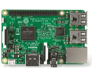

- un raspberry pi 3B+ :
https://www.amazon.fr/Raspberry-Pi-Modèle-Plaque-B...

- raspberry pi 3B+ :

Step 48: INSTALLATION DE PIBOOTH / PIBOOTH INSTALLATION
L'installation qui permet d'utiliser l'appareil se fait sur un raspberry pi et s'appelle PIBOOTH. C'est un travail collaboratif de plusieurs personnes publié sur Github. Ce travail est très complet et j'en profites pour remercier l'équipe qui a publié l'ensemble. Le système est très modulable, par exemple, il est possible d'ajouter une imprimante sur l'appareil et de lancer l'impression de la photo depuis celui-ci (chose qui n'est pas faite sur mon modèle). Je vous laisse le soin de regarder le lien ci-dessous afin de voir les possibilité du système:
https://github.com/pibooth/pibooth
Pour ce qui est du système du flash, l'installation se fait ici:
https://pypi.org/project/pibooth-flashled/
The installation that allows you to use the device is done on a raspberry pi and is called PIBOOTH. It is a collaborative work of several people published on Github. This work is very complete and I take this opportunity to thank the team who published the whole. The system is very flexible, for example, it is possible to add a printer to the device and start printing the photo from it (something that is not done on my model). I leave it to you to look at the link below to see the possibilities of the system:
As for the flash system, the installation is done here:

Step 62: APPAREIL TERMINE : UTILISATION / COMPLETED DEVICE: USE
Maintenant que l'appareil est terminé, on peut le mettre en place sur le trépied que l'on a fabriqué précédemment. Le lien du Instructable du trépied est le suivant :
Une fois mis en place, on peut ouvrir le loquet a l'arrière du boitier, puis le pivoter, ouvrir l'abattant en baissant l'écran. Et donc par la suite brancher le câble HDMI puis brancher le câble d'alimentation en dessous, Le Raspberry Pi boot, et on arrive sur l'environnement de l'appareil. Dans la configuration installé on peux faire une photo, une 4 photo à la suite. Il suffit pour cela de cliquer sur "faire une photo". De cliquer sur "1 photo" ou "4 photos", et l'appareil affiche "c'est partie" et allume le flash et prend la photo. Pour régler les nuances de blanc il faut appuyer avec 3 doigts sur l'écran. le menu s'affiche et il faut ensuite aller dans les réglages. Suivant les paramètres lors de l'installation, les photos s'enregistre sur un compte google.
J'espère que ce tutoriel vous aidera à réaliser votre appareil photo.
Maintenant à vous de jouer!
Now that the device is finished, we can set it up on the tripod we made earlier. The tripod Instructable link is as follows:
Once in place, you can open the latch at the back of the case, then rotate it, open the flap by lowering the screen. And so then connect the HDMI cable then connect the power cable below, The Raspberry Pi boot, and we arrive on the environment of the device. In the configuration installed we can take a photo, a 4 photo in a row. You just have to click on "take a photo". Click on "1 photo" or "4 photos", and the camera displays "it's gone" and turns on the flash and takes the photo. To adjust the shades of white you have to press with 3 fingers on the screen. the menu is displayed and you must then go to the settings. Depending on the settings during installation, the photos are saved to a google account.
Hope this tutorial will help you make your camera. Now it's your turn!
