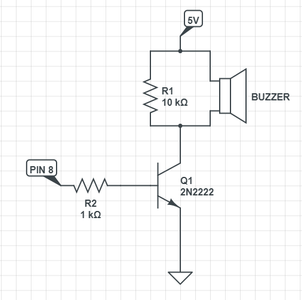

Materiali:
Arduino
Breadboard
Buzzer piezoelettrico
1 transistor 2n2222
1 resistenza da 1K Ohm
1 resistenza da 10K Ohm
Cavi

Collegare i componenti secondo gli schemi.
Step 2: Firmware and Testing
Caricare il firmware tramite l'IDE Arduino. Si può modificare la melodia modificando opportunamente i vettori "melody" e "noteDurations", per le note e le relative durate.
